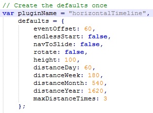

새로운 소스 도입으로 몇몇 유용한 옵션과 상당수 쓸데없는ㅋ 옵션 사용이 가능해졌습니다. 틀릴 수도 있는데 뜯어본 바로는 대략 다음과 같이 이해됩니다 ^^;; (js 폴더에 있는 main.js 파일이에용)
- eventOffset : 처음 시작할 때 타임라인 단추의 left 픽셀 사이즈를 말합니다.
- endlessStart : 첫 단추의 위치 이전부터 타임라인의 색깔을 채울 것인지를 선택합니다. true면 라인 맨 왼쪽부터 색깔이 채워지고, false면 첫 단추 위치부터 색깔이 채워집니다.
- navToSlide : 화살표 단추를 클릭했을 때 효과입니다. true면 네비게이션 바에서 이동을 하게 되고, false면 하단의 컨텐츠가 슬라이드 이동하게 됩니다.
- rotate : 타임라인 날짜를 기울여서 표시할 것인지를 말합니다. true면 -40도만큼 기울어서 출력되고 false면 일반적인 가로쓰기로 출력됩니다.
- height : 타임라인 부분(네비게이션 바)의 세로 높이도 조절할 수 있습니다.
- distanceDay ~ distanceYear : distanceDay는 연이은(consecutive) 타임라인 요소들의 최소 간격과 일치합니다. 뿐만 아니라 월별, 연도별로도 적정 간격을 설정할 수 있습니다.
- maxDistanceTimes : 일별, 월별, 연도별 최대 간격을 제한하는 기준값입니다. 만약 첫 번째 요소의 날짜값이 12월이고 두 번째 요소의 날짜 값이 6월인 경우 540*6(개월차) = 3240px로 간격이 벌어지는 게 아니라 540*3(최대간격 수치) = 1620px이 됩니다. 물론 제대로 확인한 건 아니니 믿거나 말거나 입니다;;;;;
다만, 두 가지가 걱정되네요.
- js가 복잡해서인지 모바일에서 무거운 느낌이 있는데 제가 쓰는 스마트폰이 워낙 구형(갤럭스 노트1)이어서 그런 것 같기도 하고 그러네요ㅠ 모바일 환경을 생각하면 목록을 너무 많이 설정하면 안 되겠다는 생각도 듭니다. (아예 스킨에서 모바일 체크하고 목록 갯수에 제한을 걸까 싶기도 합니다)
navToSlide에 true 값을 줬을 때 버그가 있습니다. 맨 왼쪽으로 네비게이션 바가 도달했을 때 화살표 왼쪽 키로 컨텐츠 이동이 안 되고, 맨 오른쪽으로 네비게이션 바가 도달했을 때엔 화살표 오른쪽 키로 컨텐츠 이동이 안 됩니다;;;
