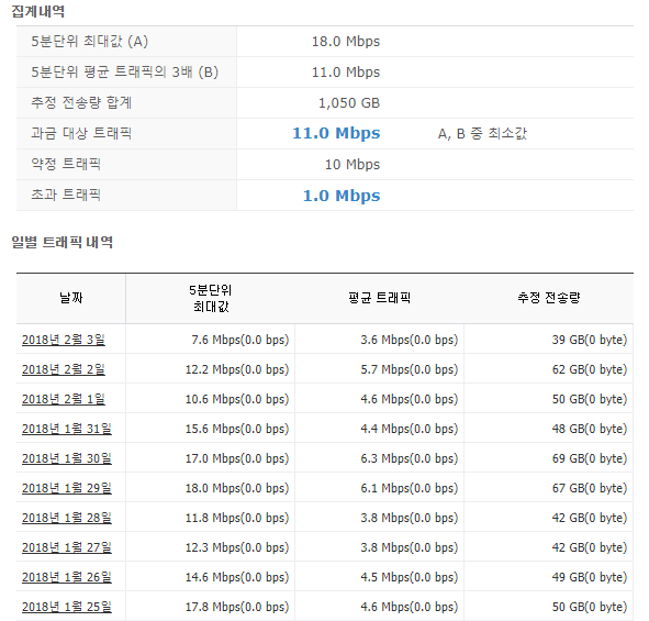

얼마전 사이트 이전하자마자..트래픽 걱정으로 글을 올린적이 있는데..
결국은.. 초과 요금을 물어야 하게 생겼습니다.
짠!!!! ㅋㅋㅋ
10Mbps 넘어 버렸습니다
음 1월 30일과 1월 31일 트래픽 차이를 한번 봐주시면 좋겠습니다.
정확히는 1월 29일부터 트래픽이 많이 증가 하는데요...
방문자는 준 성수기가 지나서.. 평달로 접어 드는데.
왜 저렇게 트래픽이 증가하나 했더니

아마도 PDF 압축안했음 하루 100G쯤 썼을거 같네요.
