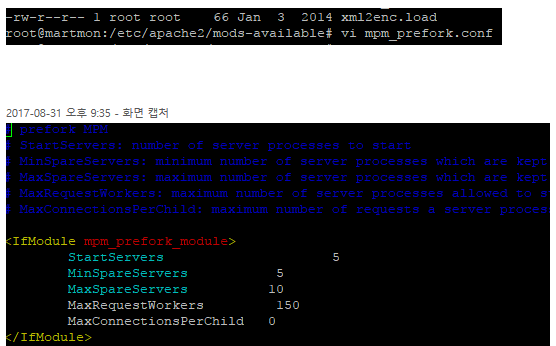

    기진곰님 아래 경로의 파일을 열어  MaxRequestWorkers 값을 150에서 20으로 수정 변경했습니다. 혹시 잘못된 부분이 있는 지 확인 좀 부탁드리겠습니다.
  • ? Lv7 Lv37
    잘 찾으신 것 같습니다. 아파치 재시작 잊지 마시고요.
  • Lv37 ? Lv7
    네 감사합니다. ^^
