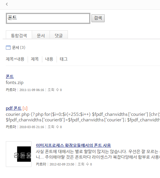

게시판 검색은 잘되는데 페이지 검색에 문제가 있습니다.
통합검색란에 나오지 않고 문서를 클릭해야만 보이거든요.
그것도 레이아웃의 검색기능에서는 검색되지 않고 한번 검색후 결과값이 나오는 검색창에 다시 검색한후 문서를 클릭해야 합니다.

    초기화면의 레이아웃에서 한 검색이고 3번째 이미지프로세스 폰트항목은 페이지입니다.

    끄고 해도 그렇습니다. 레이아웃이 문제일까요? 레이아웃 개발자님은 검색기능이 문제라는데.. 흐미

    xe 통합검색과 통합검색 스킨의 문제라고 하던데요

    통합검색에 영향을 미칠 수 있는 것은 레이아웃과 애드온 두가지정도 일겁니다.
    통합검색설정에서 target이 설정되어 있으면 게시판인지 페이지인지는 중요하지 않습니다.
    검색이 게시판따로 페이지 따로 이루어지지 않고  prefx_documsnt에서 한번에 이루어지기 때문에 그렇습니다.
    /index.php?mid=여러mid&act=IS&is_keyword=검색어&where=document&search_target=title_content
    위 문구를 붙여넣고
    mid를 바꿔가면서 검색해보십시요.
