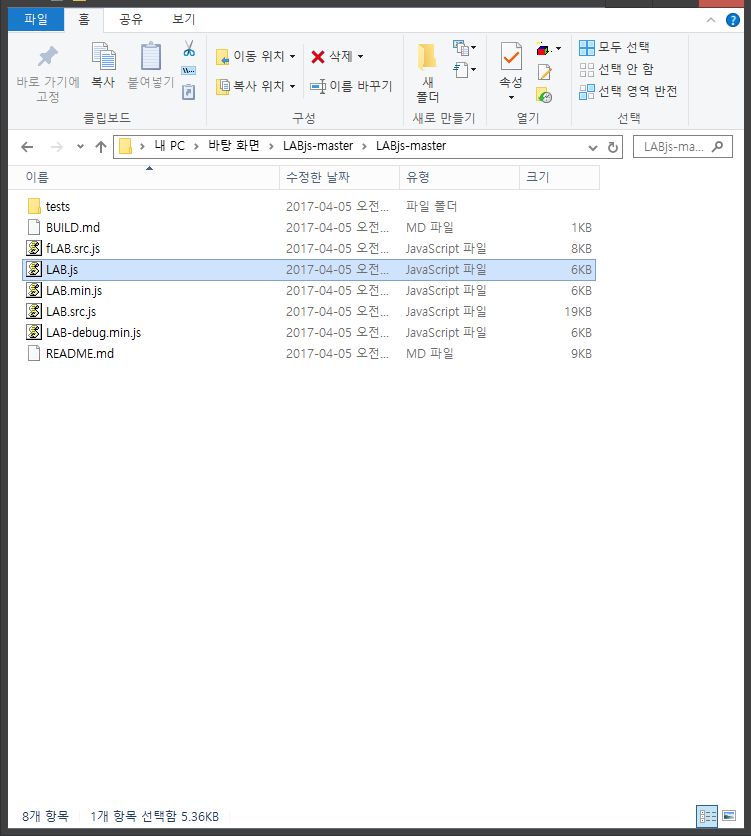

    감사합니다 혹시 이거 맞는지모르겟습니다 https://github.com/getify/LABjs 여기서
    받아서 압축을 펄어보니 이게 있네요 아래 사진 참조
    저거만 레이아웃 js 폴더에 업로드 하면되는거죠
    그리고위에 알려준 대로 하면되는건지 물어 봅니다 ㅎㅎ
    감사 합니다
  • ? Lv30
    네. 해당파일이 로딩이 되어야 아래 스크립트가 정상동작합니다. 제가 한 그대로 설명했습니다.

    좋은 정보 고마워요 LAB.js 이파일만 업로드후 로드 시키면 되는거죠? 폴더 전체가 아닌?
  • Lv4 Lv30
    네. 해당파일만 필요합니다.
