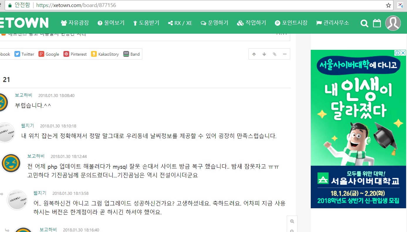

하지만 같은 게시글이지만
https://xetown.com/board/877156
이렇게 접속하면 광고가 나갑니다.

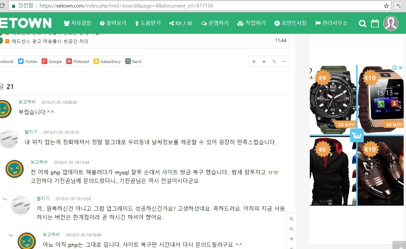

자유게시판에서 목록으로 찾아서 글을 읽게 되면....
광고가 안나갑니다.

지금 사례의 경우 어떤 경우의 광고 노출이 급격하게 줄었나면....  방문자가 검색을 통해 하나의 글로 유입 된 후 다른 글을 읽기 위해 페이지를 이동해 가며 새로운 글을 읽어 나갈때 광고가 계속 나오지 않는 다는 것입니다. 아마 이로서 광고수입이 굉장히 많이 줄었을 것 입니다.

    저는 여기 XE타운의 경우 1페이지 게시글만 광고가 나오고 2페이지 글들은 안나와요. PC에서요. 긴주소로 접속해도 안나옵니다.

    윈10, Edge 에서 말씀하신대로 한곳은 광고가 안나오고 한곳은 광고가 출력 됩니다.

    현재 제 컴퓨터에서 두개다 정상적으로 보여 집니다.
    근데.. 한가지 더 생각해 볼것이...
    저는 광고 보이는 내용이..
    "서울사이버대학 이미지 광고"가 나옵니다.
    "내 인생이 달라졌다라는 녹색 광고가 나오네요."
    (두 주소 모두 동일 광고 입니다.)

    본문의 링크 2개를 클릭해 보신 후 광고 노출 여부를 확인해 주세요.
    저의 경우는 xx.com/8720961 에서는 광고가 나오고
    xx.com/index.php?document_srl=8720961&page=1 에서는 안나옵니다.
    그래서 XE타운의 광고는 1페이지 게시글에서 밖에 지금 못보고 있습니다.

    네. 댓글에도 보시면 같은 게시글인데 저 포함 일부 방문자들이 긴주소에서 열람하면 광고가 안보입니다.
