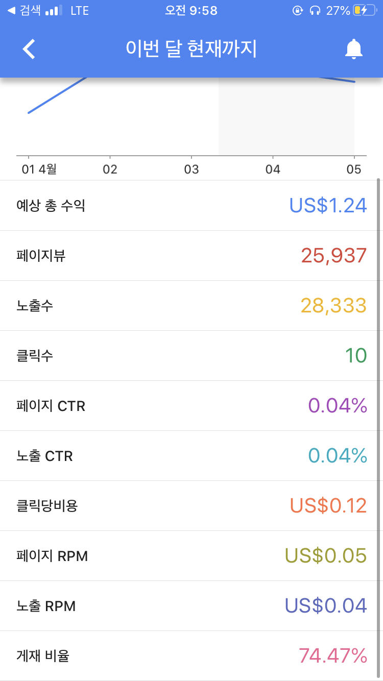

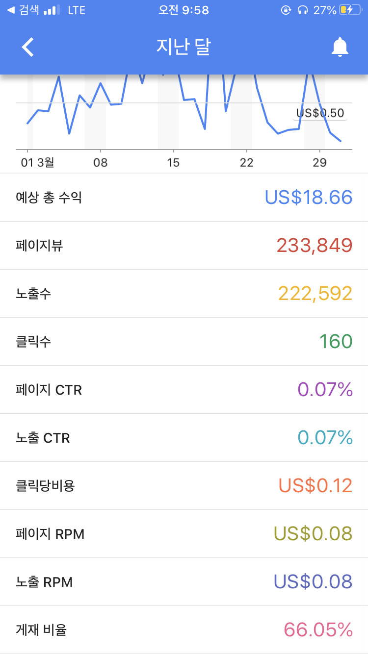

지난달, 이번달 현재까지 수익인데 다들 이정도 하는지요?..
사이트는 계속 성장하고있는데 애드센스 수익은 제자리 걸음중,퇴보중입니다.. 혹시 애드센스 배치나 최적화 봐주실분 계실까요? 아니면 최적화 의뢰로라도 하고싶습니다

    커뮤니티고 3월 페이지뷰 190만, 애센수익 970달러입니다. 스포님 페이지뷰 대비 수익이 낮네요. CPC 금액도 낮고요. 게재비율은 일부러 맞추신 건가요?
  • Lv3 ? Lv4
    최적 게재비율 이런게 있어서 저번달은 낮췄다가 이번달에 다시 100%로 설정했습니다..
    부럽습니다.. 운영하는 사이트 주소 쪽지로 보냈는데 한번 보시고 조언 부탁드려도될까요?
