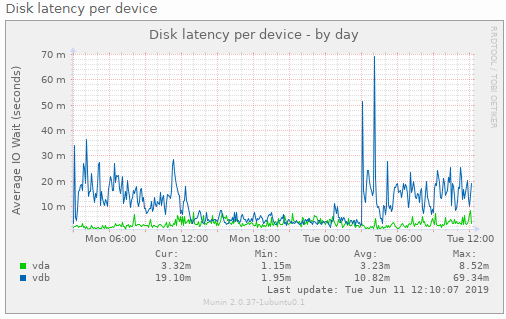

이 백업의 문제는 정말 지겹도록 사이트 속도 저하를 발생시킵니다. 이전에 사용하던 호스팅 사에서도 백업을 진행하는 시간이 과다해서 그 시간 동안 디스크 성능이 나빠져 속도가 저하가 발생하는 문제가 제일 심각한 문제였습니다.
그때는 디스크가 HDD라 더 치명적이었죠.
새로운 호스팅으로 이전하고 SSD로 바꾸고 나서 그래도 영향을 덜 받긴 하지만 그래도 백업시간에 지속적으로 디스크를 읽고 쓰고 하는 시간 동안은 디스크 성능이 떨어집니다.
제가 어떻게 아냐면 모니터링 툴에 정확히 03:00 부터 성능이 떨어지는게 매일 찍히기 때문에 호스팅사의 백업시간을 말해주지 않아도 알고 있습니다.
그런데 문제는 새벽시간이라 문제가 되지 않아 그냥 그려러니 하고 있었는데.
최근부터 백업할 용량이 많이 늘었는지 새벽이 아닌 정오를 지나 서 마무리가 되네요.
이정도가 사용자들에게는 어떠한 체감을 줄까요? 일단 응답 자체가 느려집니다. 기본적으로 +알파 정도의 시간이 더 추가됩니다.  페이지가 빠르게 1초 정도에 로딩이 되었다면 이 때는 기본적으로 2-3 초까지도 걸립니다.
특히 php로 인해 캐시되지 않은 것이 요청될때는 정말 체감 정도가 아니고 한참 기다려야 하는 상황도 발생합니다.

    저희 작업 영향은 절대 아니고 일부러 증분백업 시간도 다르게 해 놓아서 그리고 워낙 짧은 시간이라 파악이 됩니다.
    그런데 저게 백업이 거의 확실합니다. 매일 03:00 분에 시작합니다. 스케줄링이 되어 있다는 것이죠.
    다른 사이트에서 그 시간에 스케줄링이 되어 뭔가 작업을 한다면 모르겠지만요.
    03:00 ~ 06:00 가 패턴이었는데 몇일 전부터 03:00 ~ 13:00 로 시간이 늘어나서 실 사용시간에 저희가 피해를 보게 되어서 지금 상황이 달라졌습니다.

    어제와 같이 작업이 다 끝나서 마무리 된건지 아니면 제 문의 글을 보고 뭔가 스톱을 시키거나 조치를 한건지 모르겠지만 오늘 역시 비슷한 시간에 다시 디스크 성능이 돌아온 것 같습니다. 물론 진폭이  지금보다 높은 위치에 있었긴 하지만..... 뭐 아래까지 다 내려온걸 보니....

    네. 강제로 제한하는 방식으로 우회 한다면 뭐 이해가 가구요. 영향을 안받을 수가 없을 것 같아서 댓글로 질문을 드린 것 입니다. 저희 케이스가 지금 피해 정도가 심하다는 주관적 판단이 되겠지만 피해를 받고 있는 상황으로 다른 사이트 영향으로 추정이 됩니다. 호스팅사에서는 별도 백업 같은 것을 하지 않아 자신들은 아니라고 하니까요.
  • Lv30 Lv7
    그런데 저 그래프는 좀 심한 것 같네요. 혹시 사용하시는게 SATA 서비스인가요, SSD인가요?
  • Lv7 Lv30
    SSD 입니다. 그동안은 새벽시간에만 그래서 참고 있었는데 최근 정오 까지 그러다가 정상화 되고 해서 호스팅사에 문의를 하게 된 것입니다. 저는 호스팅사에서 백업하는 줄 알았죠. 일단 지금까지 확인된 사항으로는 물리서버 내 다른 곳에서 새벽시간에 압축백업을 진행하는데 이게 다른 사용자들에게 함께 성능저하가 영향을 받고 있지 않나 하는 생각입니다.
  • Lv30 Lv7
    SSD가 저러면 좀 심각한 수준인것 같은데요? iwinv 홈페이지에도 SSD 즐록 스토리지는 고성능 I/O 서비스에 사용하라고 나와 있고, 가격도 다른데보다 저렴해 보이지도 않고요... 차라리 Lightsail 이나 vultr을 고려해보시는게 어떠신지요?
  • Lv7 Lv30
    차트 보시면 사용자가 거의 없는 새벽시간에 저렇고 사용자가 굉장히 많은 낮시간에는 이상이 없는 것으로 보아 백업의 영향으로 추정하고 있습니다. 오늘은 오전 9시 이전에 정상화가 되었는데 해결이 되지 않고 이 상황이 계속 된다면 모르겠습니다. 이후 어떤 결정을 해야 할지는요...

    SSD 아닙니다. 성능 저하가 발생하고 있는 쪽은 SATA 블록스토리지입니다.
  • Lv37 Lv30
    네? 저희 OS 설치된 SSD 아니었나요???? 아 제가 거꾸로 봤군요.

    이게 SATA 블록스토리지 쪽이라 그나마 덜 느려진 거였네요. 저희 db는 SSD에 설치되어 있어서요..
    불행중 다행인건가요
  • Lv37 Lv30
    일단 제가 영향받는 스토리지를 거꾸로 판단했었네요.
    이게 HDD쪽 영향이라면 불행 중 다행이긴 합니다 ㅋ
    php가 약간 느려지는 증상은 제가 체감할 정도인 듯 하니 영향은 있어 보입니다.
    해결을 해주지 못한다면 흠..........
  • Lv7 Lv30
    제가 반대로 파악했습니다. 지금 문제가 되는 곳이 SATA HDD 이네요. 저희 XE가 거기에 설치되어 있습니다.
