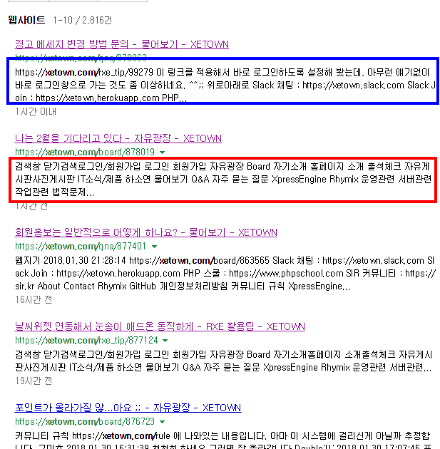

작년 연말 즈음에 제가 한번 언급했는데요. 그때부터 계속 XE타운의 웹문서는 실제 문서의 요약이 아닌 그 바깥쪽의 스킨 같은 곳에 노출된 것을 가져가서 색인을 합니다.
그런데 웃긴건 처음에는 rss 요약에 있는 내용으로 가져갔다가 이후 조금 시간이 지나면 엉망인 요약으로 바뀝니다.
아래 보여드리는 화면의 파란색이 처음 제대로 가져간 것이고 그 아래 빨간색이 이상한 것으로 바뀐 후 입니다.
    그러네요 이럴때는 어떻게 해야 하는지요 ...?

    케이스를 먼저 모아봐야 겠죠. 얼마나 많은 곳이 이렇게 되고 있는지 제가 검색해 본 몇군데는 이렇게 색인되고 있는 것 확인했지만 언급 하시는분은 저 말고는 아무도 없네요.
    제가 업체들 상대로 검색등록을 시켜드리고 있는데 요즘따라 심합니다. 메인페이지(사이트영역에 나오는부분)만 저는 주로 검사하는데
    메인페이지 조차도 저렇게나옵니다.
