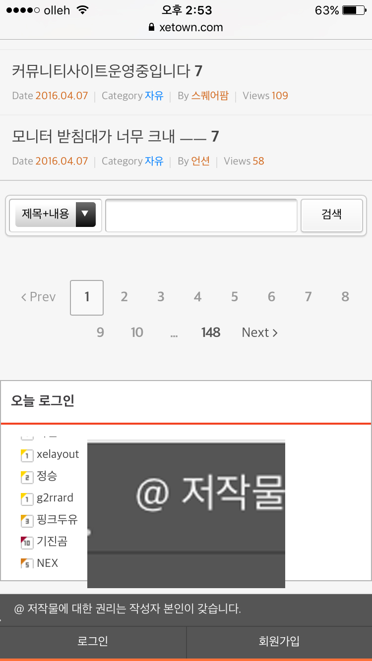

어느순간부터 못보던 점(dot) 하나가 PC버전/모바일버전 좌측 하단부분에 따라다니더군요...
본문등의 밝은화면에서는 안보이는데 어두운 부분이 나오면 보이는...

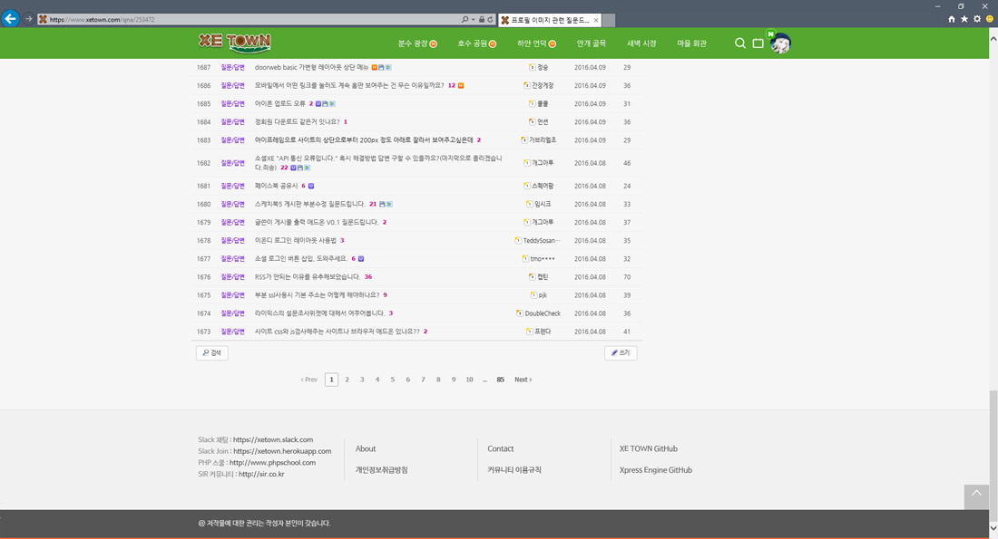

우선 어디서 점이 있느냐 라는 분을 위해...
많이 익숙한 화면이죠.. 네 XE타운 입니다. XE타운에도 작은 점이 숨어 있어요 ^^;;
잘 모르시겠다구요..?
좌측 푸터부분에 숨어있네요.. 작은 회색점이..
모바일의 경우에는 PC버전 보다도 좀더 잘 보이더라구요.. 기본배율의 차이때문인지...

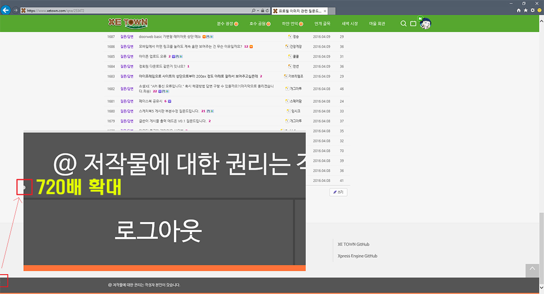

저것의 정체를 찾기위해 F12 개발자 도구로 찍어보려해도.. 도통 작아서 안찍어지고
결국에 확대해서 찍어보니 찍히더라구요!

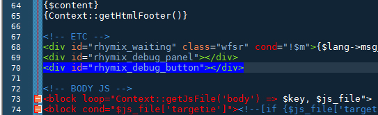

속성이 지정된 스타일시트를 따라가보니
common/tpl/common_layout.html 의 디버그버튼이 저 점의 정체였네요
위의 부분은 기존 XE사용하는 분들에게는 없는 부분일거에요
라이믹스에서 디버그로그 기능을 제공하게 되는데 그부분이였네요
왜 디버그 버튼이 권한도 없는 사람에게 보이는지 모르겠으나... div 영역인걸로 봐서는
버튼은 권한이 걸려있지만 div 자체에는 권한이 없어서 출력되는것 같더라구요...?
그래서 저는 신경쓰여서 안보이게 설정해버렸습니다. ㅎ

    개발자 모드에서 보는 HTML은 실제 화면에 보여지는 페이지에 대한 전체소스 입니다.
    따라서 include 된 경우 해당 HTML이 어디서 온건지 까지 파악하기 힘듭니다.
    위에서 기진곰님께서 말씀하신것처럼 코어에 관련된 부분을 찾을때는 GihHub를 이용하는게 좋습니다.
    예를들어
    https://github.com/rhymix/rhymix/search?utf8=%E2%9C%93&q=%3Cdiv+id%3D%22rhymix_debug_button%22%3E%3C%2Fdiv%3E
    이런식으로 검색하게 되면 해당 구문이 들어간 파일의 이름과 위치를 조회할수 있습니다.
    위의 경우 라이믹스 깃허브 이지만.. XE순정을 사용하시는 경우에도 XpressEngine에서 운영하는
    공식 깃허브가 있는것으로 알고있습니다.
    해당 깃허브에서 검색해보시기 바랍니다.

    라이믹스 develop 브랜치에서 수정되었습니다.
    이제는 디버그 기능을 사용하지 않을 경우 display: none이 적용됩니다.
