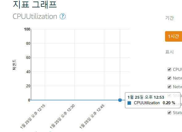

  • ? Lv30
    트래픽이 뭐때문에 발생하는지 검토해 보셔서 그것이 분산이 가능한 것이라면 빼버리세요. 사실 캐시서버는 리소스가 거의 필요없어 트래픽만 넉넉한 서버면 됩니다. 저희는 주로 이미지 위주로 캐시해서 뿌려주긴 하지만...
    코어 사용율은 0%에 수렴합니다.
