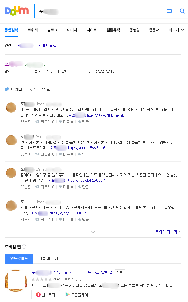

물론 다음 검색은 국내 점유율이 높지 않아 많이 신경쓸 필요는 없지만 흥미로운 트위터 노출때문에 오늘 작업 좀 했습니다.
다음에서 유니크한 사이트명을 검색했을때 사이트가 뜨는건 너무 당연합니다. 그런데 해당 사이트명으로 검색시 트위터가 실시간으로 노출 될 수 있습니다.
저희는 게시글 작성 시 애드온으로 트위터로 전송을 합니다.
그런데 우연히 일부 게시판의 글들의 트위터가 다음에 저희 사이트명으로 검색이 되는점을 발견하고 살펴보았습니다.

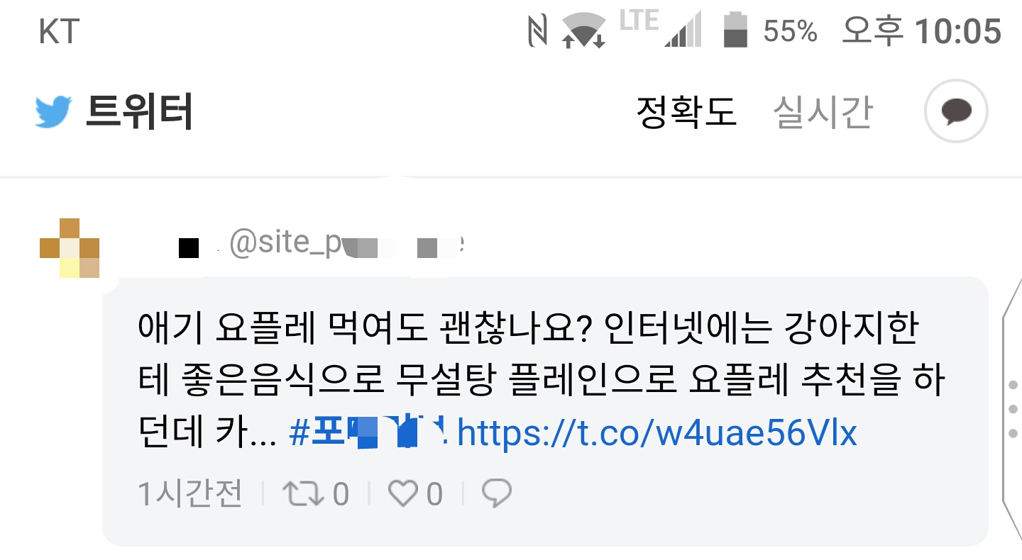

게시글 작성시 전송된 트윗이 아니고 수동으로 다른 애드온을 통해 전송한 게시글들만 다음에서 해당 검색어로 노출되는 것을 보고 쉽게 이유를 알았습니다. 이 애드온에서는 트읫 내용에  #사이트명 이 포함해서 전송했던 것 입니다.
그리고 정확도 우선으로 노출이 되는데 게시글제목 + 내용요약 형태로 글자수가 충분한 것이 우선 노출 됩니다.
그래서 게시글 작성시 자동으로 모든 글을 트위터로 전송하는 애드온 to sns 애드온을 이 조건에 맞춰 고쳤습니다.
기존: 게시글제목 + 링크
수정: 게시글제목 + 글내용 요약 + #사이트명 +링크
이제 거의 모든 게시글이 조금 많이 알려진 브랜드 성격의 사이트명 검색으로 트위터 타임라인으로 노출 되게 되었네요.

    제가 공유한 것을 사용하셔도 다음에 사이트명으로 실시간으로 정확도(기본)정렬로 게시글 트윗이 모두 노출되려면 제가 언급한 게시글제목 + 요약 + #사이트명 + 링크 로 전송되게 고치셔야 합니다.
    스케치북 스킨에도 요약 부분을 추가해서 트위터 공유전송 시 똑같이 요약포함 해서 되도록 고쳤습니다.
    $get_Summary = preg_replace('/[\pZ\pC]+/u', ' ', html_entity_decode(strip_tags($oDocument->getSummary(150))));
    $sns_summary=mb_strimwidth($get_Summary, '0', '70', '...', 'utf-8');
    <---  마지막에 한번 더  rawurldecode()  를 사용해주세요. POST 전송시 문자열때문에 트위터에서 처리를 못하네요.
    data-summary="{$sns_summary}"
    위 두 내용을 글읽는 곳 파일에 기존 공유소스 쪽에 추가해줘서  js 쪽에서 추가로 입력이 가능하도록 했네요.
