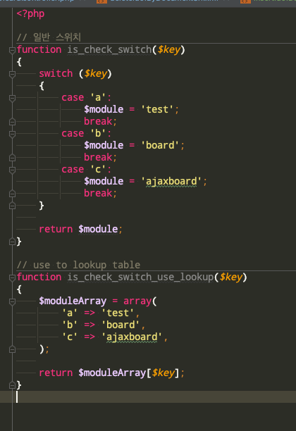

다만 스위치문도 lookup테이블을 만들 수 있는데 스위치문에서는 lookup테이블을 쓰지말고 그냥 스위치문 쓰시는게 더 빠릅니다.
위 함수와 아래 함수는 모든 동작이 100프로 일치하는 코드입니다.
이 경우 똑같이 두개의 동작은 똑같지만 성능을 본다면 lookup테이블으로 호출하는것이 약 0.25배 느립니다.
똑같은 비교방법으로 테스트할 때 결과값이 이렇게 나왔습니다.
따라서 일반 배열안에서 in_array는 룩업테이블 만들어서 쓰시고, 스위치문을 쓰실땐 스위치문 쓰세요.
아마 스위치문이 자체적으로 C내에서 lookup table 만들어서 실행되는게 아닌가 생각합니다.
실제로 C++에서 최적화 하는 방법에서 lookup테이블 없이 swtich 문을 사용한다면 성능이 좋다는 이야기가 많이 있습니다.

추가 결과값
제일 마지막에 테스트한 코드에서 만약 key값이 없는 다른 문자열을 입력하여 넣을경우 속도가 또 다르게 나타나네요.
isset영향을 약간 포함하여 0.25초 추가됬다고 판단해보면 0.235초로 증가한 속도값을 생각해본다면 약간 switch 에 병목이 훨신 좀 클 수 있다는 생각이 듭니다.
