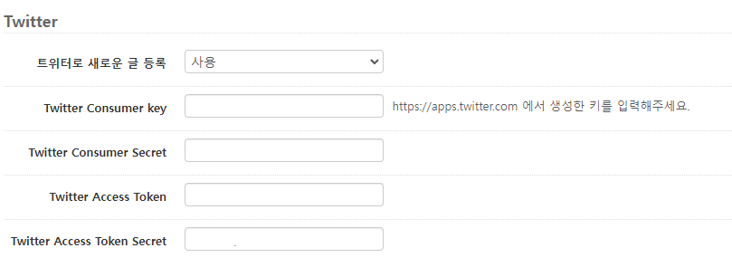

입력 해야 하는 칸이 총 4개로 API Key and Secret 여기서 출력되는 키를 1,2번칸에
아래쪽 Access Token and Secret 에서 출력되는 키를 3,4번칸에 넣는 방법이 혹시 틀렸는지 알수있을까요...

    해당 애드온을 살펴보진 않았지만, PHP 버전이 올라감에 따라 오류가 발생했거나 트위터 API 스펙이 변경되어서 작동하지 않는 것으로 추측합니다.

    트위터 access_token을 만들때 해당 권한의 종류를 선택할 수 있습니다.
    해당 권한을 read and write으로 설정되어있는지 다시한번 테스트해봐주세요.
    그렇게 받은 access_token 과 access_token_secret을 이용해서 모든 빈공간을 채워주세요.

    read and write 권한 확인 및 권한 설정하면서 받은 access_token 과 access_token_secret 이용하여 빈공간을 채웠지만 작동 하지 않네요..
    트위터도 오랜만에 살렸더니 문제가 있을수 있다고 생각되어, 다른 아이디를 만들어 테스트를 진행 해보려고합니다.

    일론형이 트위터 접수하시기 전에 만들어진 자료라면
    트위터 측의 API 정책과 코드 구조가 왕창 바뀌어서 그럴 가능성도 있습니다.

    기진곰님 답변을 토대로 찾아본 결과를 댓글로 남겨 봅니다.
    API 정책과 코드가 바뀐거 같은지 많은 API 관련하여 많은 봇들이 운영 중단에 들어갔고 그나마 v2 API의 경우 1달에 1500개까지는 무료? 인걸로 확인 되었습니다.
    기존에 작동하던 방식인 1.0? 1.1? API는 더이상 사용이 안되는듯 합니다 .ㅠㅠㅠ
