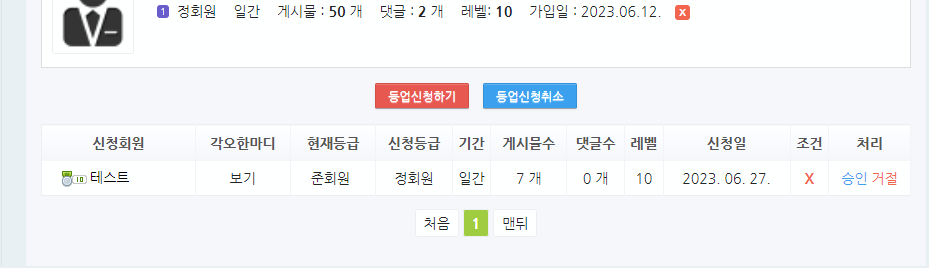

gradeup.view.php 파일은 검색해보고 수정을 하여
요기까지는 어찌어찌해서 되는데요.
등업신청하기를 누르고 진행하면 에러가 납니다.
    이전 오류는 사라졌습니다만... 승인을 할려구 클릭하면
