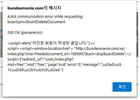

    이건 다른 질문인데 작성글을 지울떄 ajax 에러가 뜹니다. 일반 아이디로 자신이 쓴 글을 지울때 에러코드가 뜨더라구요.
    글은 정상적으로 지워집니다.
    검색해보니 topics/1544943글이 나오던데 참고하면 될까요? 감사합니다.
