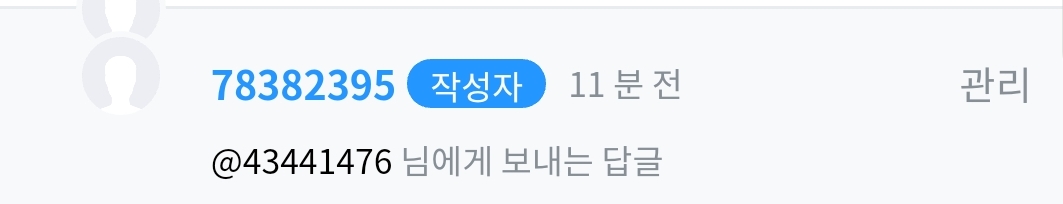

서브파티 부분은 서브파티 제작자 분이 유지보수하셔야 한다는 것을 알지만, 라이믹스 게시판 모듈의 익명 기능 중 매일 / 게시글마다 랜덤번호 부여 부분이 라이믹스에만 존재하는 기능이라 이곳에 질문을 올려봅니다.
타임라인 모듈의 경우 게시글에 댓글을 달면, 실제로 해당 게시판의 게시글에 댓글이 달리는데
실제 게시판의 경우 익명 설정에서 DOCNUM 을 설정하여 댓글 작성시 닉네임이 037394 처럼 표시되지만
타임라인 모듈을 통해 댓글을 작성 시 ANNONYMOUS로 댓글 작성자가 표시됩니다.
혹시 어떻게 이 부분을 해결해야 할까요?

    타임라인 모듈은 최초 제작 당시(한 5~6년 되었나요?)의 XE 기본 게시판 모듈 및 문서 모듈 소스코드를 대량으로 복사해서 적당히 수정하여 자기 소스코드로 삼은 자료입니다. 그래서 대부분의 기능이 최초 제작 당시의 XE 기본 게시판 수준에 머물러 있고, 타임라인으로 구성한 게시판에서는 지난 5~6년간 추가된 기능들 중 어떤 것도 정상 작동한다는 보장이 없습니다. 고치려면 아마 라이믹스에서 변경된 소스코드를 또 잔뜩 복붙해야 할 거예요...

    타임라인 모듈 설정에서 원래 게시판으로 이동 옵션을 켜시면 됩니다. 디자인은 동일하게 보여도 서로 전혀 다른 모듈이기 때문에 게시글 페이지는 원래 페이지에서 정상적인 게시판 모듈로 보도록 해야 가장 이상적입니다. 어차피 타임라인 모듈은 여러 게시판 글을 모아보는 역할일 뿐이니 이렇게하면 좋지 않을까 싶네요.

    타임라인 모듈의 역할과 실제 동작 방식을 이해하신다면 지금 안되는 것을 원하고 계신 듯 합니다.
    타임라인모듈의 통합게시판
    여러 가지 다른 설정의 게시판의 글이 모입니다.
    모여지는 게시판이 모두 익명이고 설정또한 말씀 하신 형태의 설정이라면
    모여지는 타임라인용 통합게시판 게시판 설정에서도 동일하게 설정하면 될 것 같습니다.
    하지만 그렇지 않은 환경이시죠? 어떤 게시판은 익명이 아닐테니...
    결국 구성을 적합하지 않게 구성하신 것으로 보입니다.
